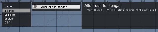

Prévisualisez la mission, allez sur la carte, puis sur la carte, affichez l'option Tâches (il y a un raccourci clavier, mais il est dépendant de votre configuration, donc je ne m'aventurerai pas dans cette voie là...).
Vous voyez que votre tâche nouvellement créée est là, mais qu'elle ne contient rien d'autre qu'un titre.

Attendez que la tâche soit créée, entrez dans la zone et regardez vos tâches dans la liste, vous verrez qu'elle est maintenant validée.

Code : Tout sélectionner
[paramètre1, paramètre2,...] call nom_de_fonction;
Dans notre cas, la fonction attend 2 paramètres:
  • Le template à utiliser pour afficher la notification (il définit la couleur du texte et l'icône)
  • Un tableau avec la liste des textes à afficher. Dans notre cas, c'est le deuxième texte qui nous intéresse.
Vous pouvez consulter la liste des différents template disponibles pour la fonction, ce qui compte, ce sont les noms des classes ("class TaskAssigned", etc.), ce sont ces noms que vous entrerez comme premier paramètre de la fonction.
Ce qui nous intéresse pour le moment: "TaskCreated", "TaskSucceeded".
Le code pour appeler la fonction est donc:
["TaskCreated",["","Titre de ma tâche"]] call BIS_fnc_showNotification;
Ajoutez ce code à la suite du code déjà présent dans le premier déclencheur, celui qui crée la tâche avec createSimpleTask.
Lancez la prévisualisation de la mission.
Attendez les 5 secondes du déclenchement et vous verrez la tâche s'afficher sur l'écran tel que ci-dessous:
La deuxième étape est d'afficher le succès de la tâche.
Dans le deuxième déclencheur, celui qui utilise setTaskState, placez le même code, mais avec un autre template:
["TaskSucceeded",["","Titre de ma tâche"]] call BIS_fnc_showNotification;
Lancez la prévisualisation, attendez la création de la tâche et ensuite entrez dans la zone, vous verrez apparaître la fenêtre suivante au moment de la validation de la tâche.
Et voilà... on a créé et mis à jour une tâche à l'aide des commandes d'ArmA.
Ce n'est pas nécessairement la manière la plus simple de le faire, mais c'est ce que vous devrez faire, si vous souhaitez gérer ces créations dans des scripts plutôt qu'au travers de modules.
