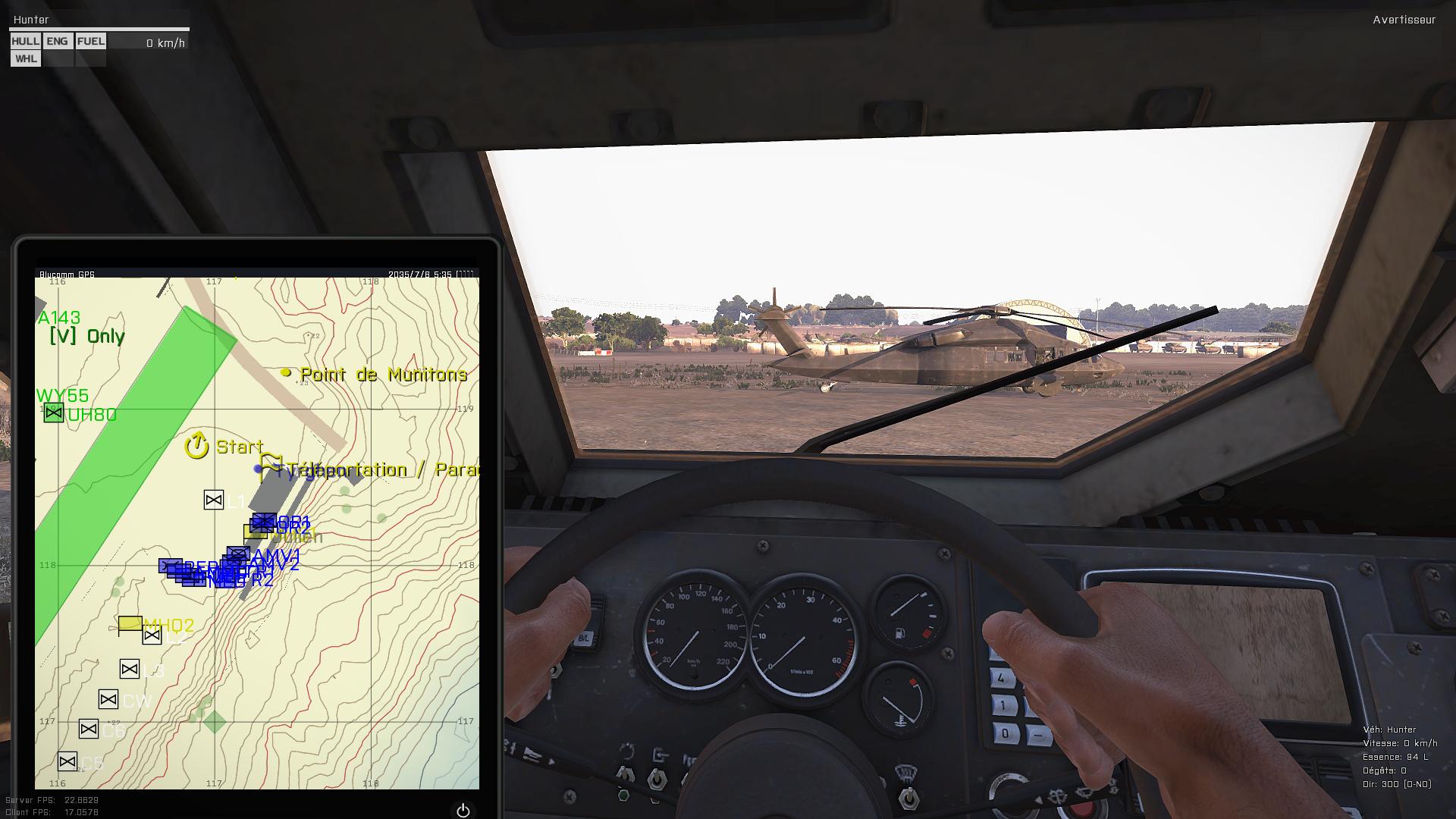

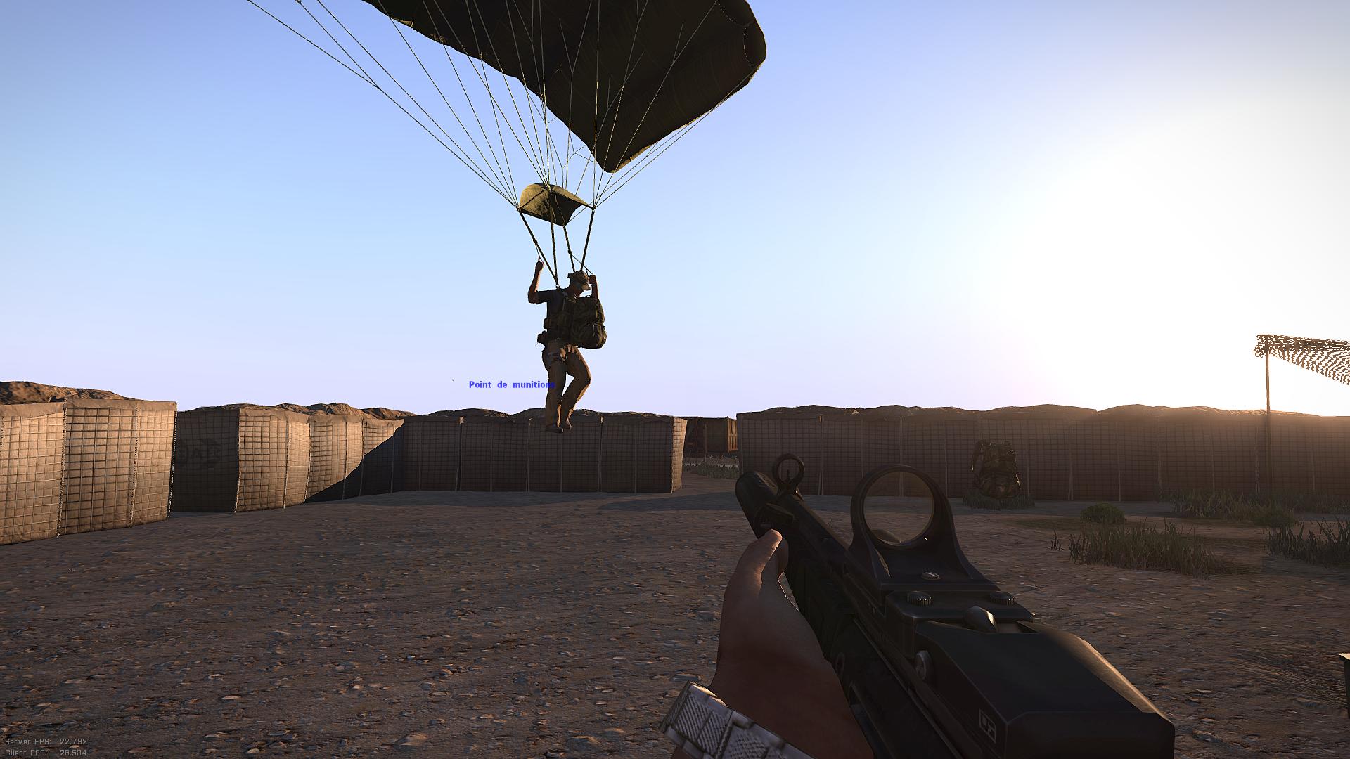

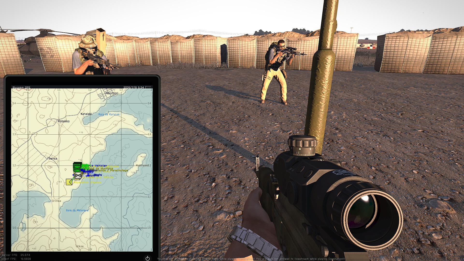

Message par Julien » 04 mars 2014, 11:34
Démonstration du TAO FoldMap :
Dans un hunter :
Torix, sous voile, avec son sac ventral :
