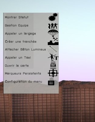

Système de menu:
Pour le système de Menu, je l'ai créé pour regrouper toutes les options de la Base Mission ainsi que celles de la Domination.
De cette manière on a une expérience de jeu commune entre les 2 missions et tout le monde sait où aller chercher quoi.
Exemple de menu tiré de la Domination:

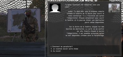

Script de conversation:
Je voulais quelque chose de plus visible que les textes radios en bas de l'écran.
Quand j'ai vu le script d'IndeedPete, je l'ai tout de suite adopté :)
Exemple en image:
