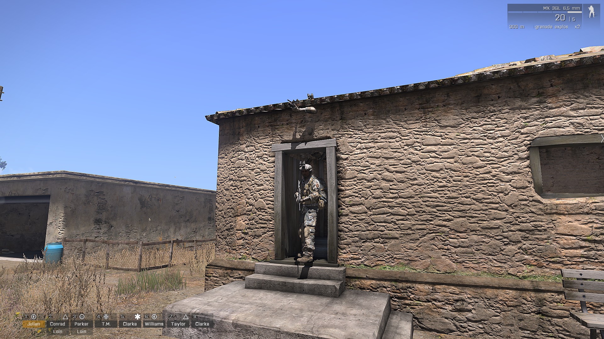

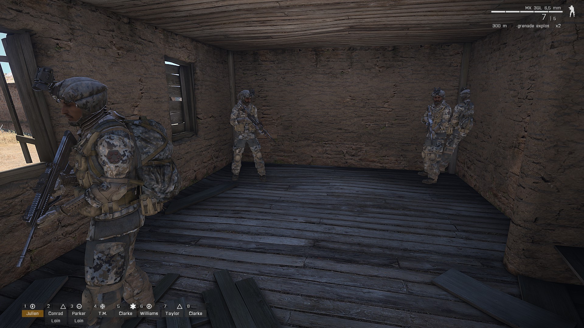

Ce qui veut dire que si vous créez vos unités au travers des fonctions; edt_fnc_spawn, edt_fnc_reinfMen, edt_fnc_reinfAir, edt_fnc_reinfVec, elles seront automatiquement créé sur le ou les headless connectés au serveur.
Un headless ne sert à rien si vous placez toutes vos unités sur la carte, simplement parce que ces unités sont créés par défaut sur le serveur.
Il devient donc possible de vraiment charger sa mission en IA (alliées et ennemies) pour créer des mouvements de troupe de plus grande ampleur.
