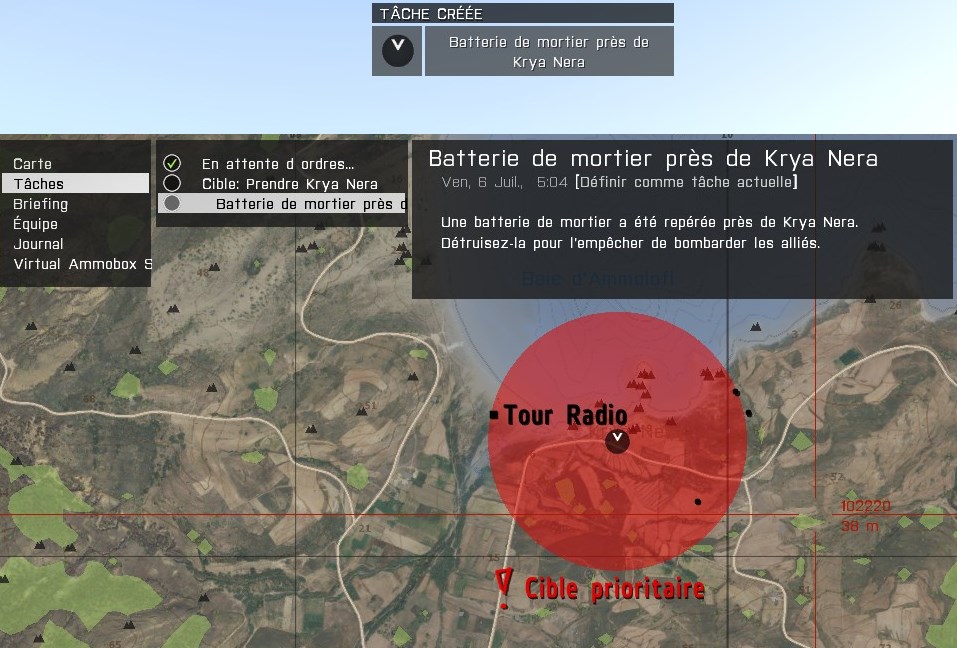

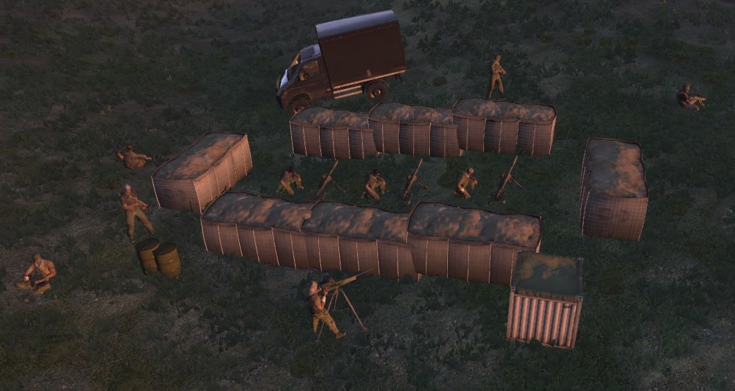

Bientôt le retour de l'artillerie sur ville...
Et on ajoute les "cibles prioritaires", elles apparaissent aléatoirement, après que la ville ait été activée.
Il y a plusieurs types de cibles et chacune est pénalisante pour les joueurs qui attaquent la ville. Il faut donc les traiter en priorité..
Fini l'artillerie fantôme... bonjour les batteries de mortiers sur une ville
Une cible prioritaire
xnam
Re: Domination - Vétérans
Message par xnam » 30 avr. 2015, 11:51
Hello,
je trouverais plus sympa qu'il n y ait pas de marqueur sur carte, que l' on doive le chercher !
