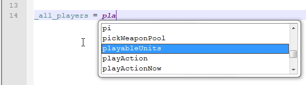

4) Installer le Auto Completion
Aucune idée de la traduction, mais le principe est que lorsqu'on commence à taper un nom de fonction connu, le programme va proposer les noms possibles. Par exemple on tape: "playa" et notepad++ proposera la fonction "playableUnits" définie dans ArmA.

Lorsque vous commencez à taper un mot, au bout du troisième caractère, si c'est une commande interne d'ArmA, elle sera proposée directement par l'éditeur de texte. Vous sélectionnez la bonne valeur avec les flèches et puis appuyez sur TAB.
